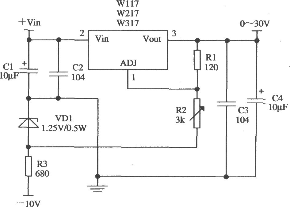

如图所示是用W317三端可调式正集成稳压器组成的输出
电压
0~30V连续可调的应用
。当负载为零时,输出电压为1.25 V;增大R2值,输出电压升高。如要实现从0 V起调,则要加一组负电源。图示电路中加了一个负电源输入端,同时用了一只1.25 V的稳压
二极管
(CJ113),R2一端接在负压点,形成对地为-1.25 V的负压,负载仍接在稳压器输出端与地之间,这时输出电压就可以从0 V开始起调了。
