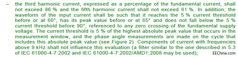

PF无频闪方案的刚性需求—IEC61000-3-2-2019   P23
谐波要求:3rd<86%   5th<61%
输入电流波形要求:在导通角60°前,电流至少要达到5%的电流峰值,在65°前,电流要达到最大值,在90°时,电流值不能小于5%。

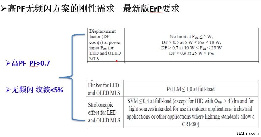

通俗解读:PF至少大于0.7

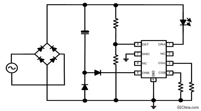

PM2026 原理图
产品特点
专利的高PF(>0.7)无频闪技术架构
满足最新欧盟分次谐波和ERP标准
CLC闭环恒流技术,实现3%以内的恒流精度
高达85% 的系统效率,9W即可轻松实现800Lm
多路并联应用实现更大功率应用
线路简单成本低

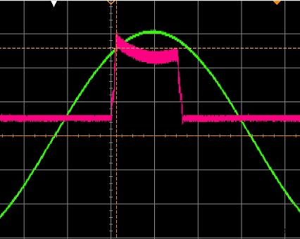

PM2026方案输入电流波形
     满足IEC61000-3-2 2018谐波标准

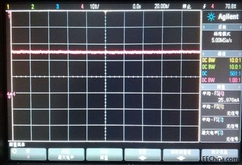

PM2026方案输出电流纹波<1%
