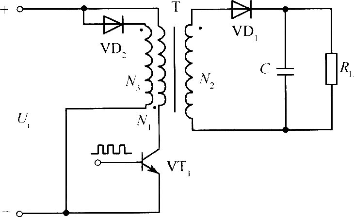

带有能量归还绕组的二极管钳位电路单端反激式功率变换电路

如图是一个带有能量归还绕组的
二极管
钳位
单端反激式功率变换电路。N3绕组的匝数和N1相等,极性相反。当VT1截止,集电极电位上升到2倍的输入
电压
时,二极管VD2导通,VT1集电极电位被钳位,漏感储能归还给电网。为了能够获得比较好的效果,N3和N1必须紧密耦合,并且钳位二极管VD2能够迅速导通。
