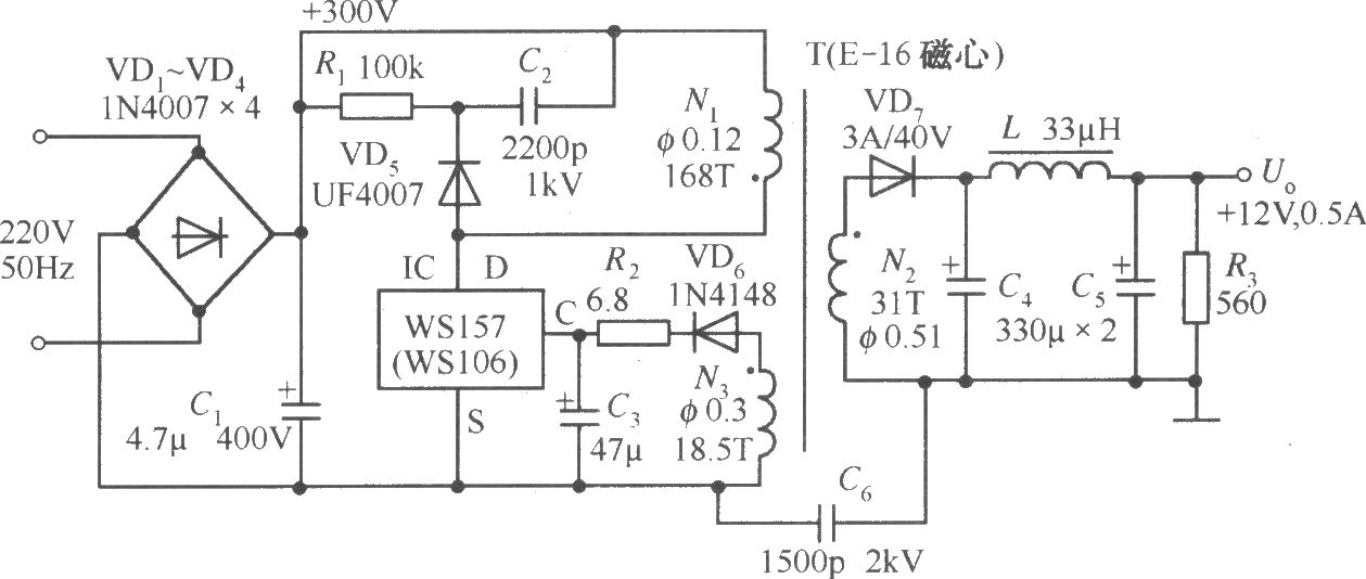

WS157构成的 12V、0.5A单片开关稳压电源电路
发布时间:2011-3-9 10:35 发布者:
circuit_share
WS157
开关稳压电源
由WSl57构成的 12V、0.5A单片开关
稳压电源
如图所示。其输出功率为6W。当输入交流
电压
在110~260V范围内变化时,电压调整率Sv≤1%。当负载
电流
大幅度变化时,负载调整率SI=5%~7%。
