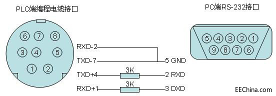

PLC 编程电缆是八针的选型接头,与 RS232 的 DB9 接线如下图所示:
将自制电缆与 PLC 连接。

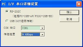

西安达泰电子的 DTD435M 均采用 9600 8N1。GX Developer 编程软件下载参数如下图所示,串口与插入 PC 的串口驱动显示的一致。
