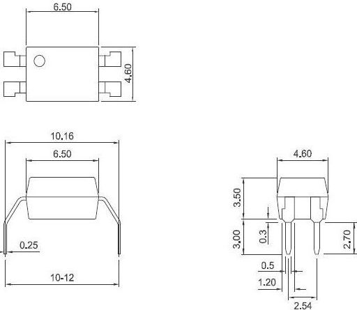

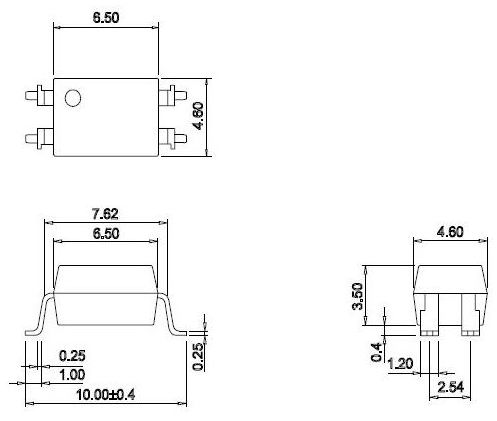

〔3〕按封装形式来分:DIP,SMD,HDIP,SOP,SSOP。此处SMD就是在DIP的基础上把引脚弯曲90度,原来是直插的要通过PCB板焊接,SMD类型的就可以在PCB表面焊接了.HDIP是在DIP的基础上把引脚弯曲45度,再弯曲135度,就形成了HDIP.下面图一是SMD,图二是HDIP.
图一:
图二:
