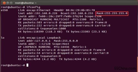

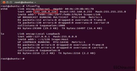

如下图,使用 IFconfig,可以查看 Ubuntu 系统下的 IP,下图表面 Ubuntu 的 IP 地址是192.168.0.226。
在使用 SSH 软件和 Ubuntu 连通传文件,就需要先在 Ubuntu 下查看 IP 地址。

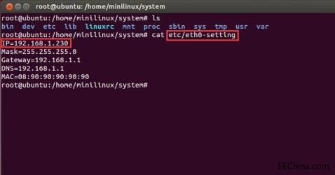

再来看一下开发板的 IP,如下图,在查看最小文件系统的 etc 文件可以看到默认的 IP 地址为 192.168.1.230。

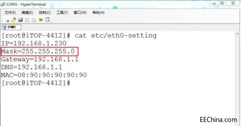

上图是没有打包编译的最小系统,如下图,是运行着的最小 linux 系统,也是可以查询和修改 IP 地址的。
最小系统在开发板上运行的时候,也可以使用 vi 命令来修改 IP 地址。1.1.2 子网掩码子网掩码的查询和 IP 的查询方式一模一样。
如下图所示,使用 ifconfig,可以查看 Ubuntu 系统下的子网掩码,下图表示 Ubuntu 的子网掩码是 255.255.255.0。
再来看一下开发板的子网掩码,如下图,在查看最小文件系统的 etc/eth0-setting 文件可以看到默认的子网掩码。
上图是没有打包编译的最小系统。下图是运行着的最小 linux 系统,也可以查询和修改子网掩码。
最小系统在开发板上运行的时候,也可以使用 vi 命令来修改子网掩码。

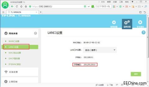

如下图,作者的路由器地址为 192.168.0.1,大家
根据实际情况登陆路由器,路由器背面
一般都有这个地址,如果没有查一下路由器的手册。
注意上图中 WAN 设置界面中的网关是 192.168.1.1,这个是广域网的网关,实验中使用
的是局域网的网关,需要选择“LAN 口设置”再查找网关。

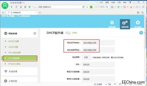

如下图,选择 DHCP 服务器,这里会有一个分配局域网中的 IP 区间。也就是说 IP 可以设
置为 192.168.0.220 到 192.168.0.250 这个区间。
如下图,选择“LAN 口设置”再查找,子网掩码为 255.255.255.0。
