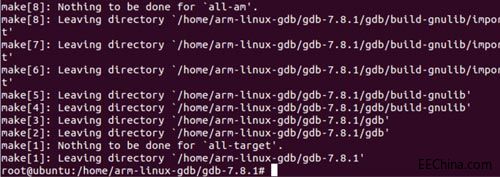

编译gdb,输入make,编译成功如下图所示:
安装gdb,输入命令make install,一会我们在ubuntu上启动的就是这个gdb,安装成功如下图所示:

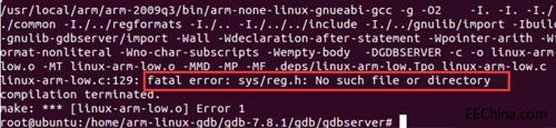

编译过程中会出现以下错误:

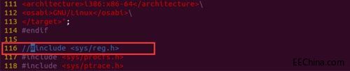

注释掉116行#include头文件,如下图所示:

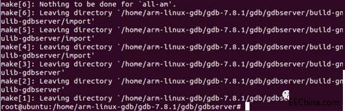

保存退出,然后再次编译。编译成功如下图所示:
编译完成后,使用make install 命令安装,安装完成后会在安装路径生成一个文件夹,如下图所示:

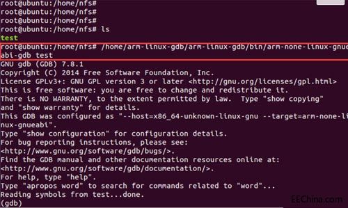

在测试程序test所在目录启动ubuntu上的gdb,这里启动的gdb为我们刚刚安装的gdb,我们输入以下命令:
/home/arm-linux-gdb/arm-linux-gdb/bin/arm-none-linux-gnueabi-gdb test
启动成功后如下图所示:
