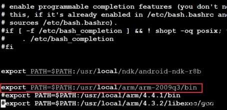

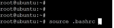

如下图所示,修改环境变量。
修改完之后,更新一下环境变量,如下图。

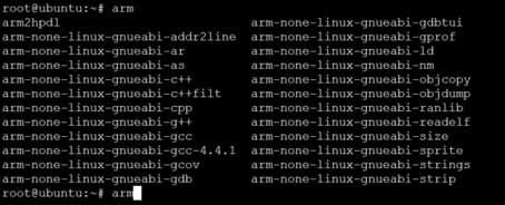

如下图所示,输入“arm”,然后按“TAB”键,会显示后面需要用到的编译器
“arm-none-linux-gnueabi-gcc-4.4.1”。

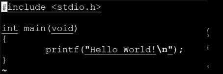

程序 helloworld.c 的源码如下。

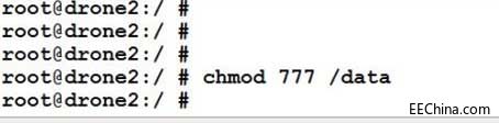

然后在串口控制台中输入“chmod 777 /data”命令修改 data 目录权限,如下图。

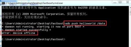

如下图,在 PC 机的“cmd.exe”中输入命令“adb push helloworld /data”,将程序上传
到开发板的“/data”目录中。如果不开启“允许 USB 调试”,会提示如下信息。
开启“运行 USB 调试”之后,如下图所示,使用命令“adb push helloworld /data”。

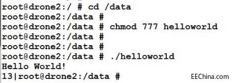

如下图所示,在超级终端中,输入“cd /data”进入"/data"目录,使用“chmod 777
helloworld”命令修改权限,最后输入“./helloworld”命令运行程序。超级终端中会打印出
“Hello world!”,表明程序运行成功。
