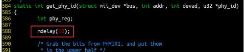

文件:
iTOP-iMX6_android6.0.1/bootable/bootloader/uboot-imx/drivers/net/phy/phy.c
添加:
mdelay(10);
