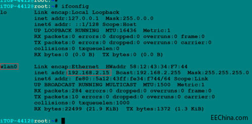

上述命令运行完之后,使用“ifconfig”命令查看,如下图所示。
由上图可知,已经成功连接上 wifi。
