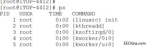

如下图,已经运行了 Qtopia2.2.0 文件系统。
如下图,输入命令“ps”,查看系统进程。
2.jpg [size=0.83em]
下载附件  [url=]保存到相册[/url]
[color=rgb(153, 153, 153) !important]2019-11-15 10:51 上传
如下图,在超级终端中找出和 Qtopia2.2.0 文件系统相关的 ID 号,这里的进程 ID 号是
935、1027 以及 1028。
如下图,使用 kill 命令将 Qtopia2.2.0 的进程关掉,
然后输入切换命令“qt4”,就可以切换到 Qt/E4.7。
