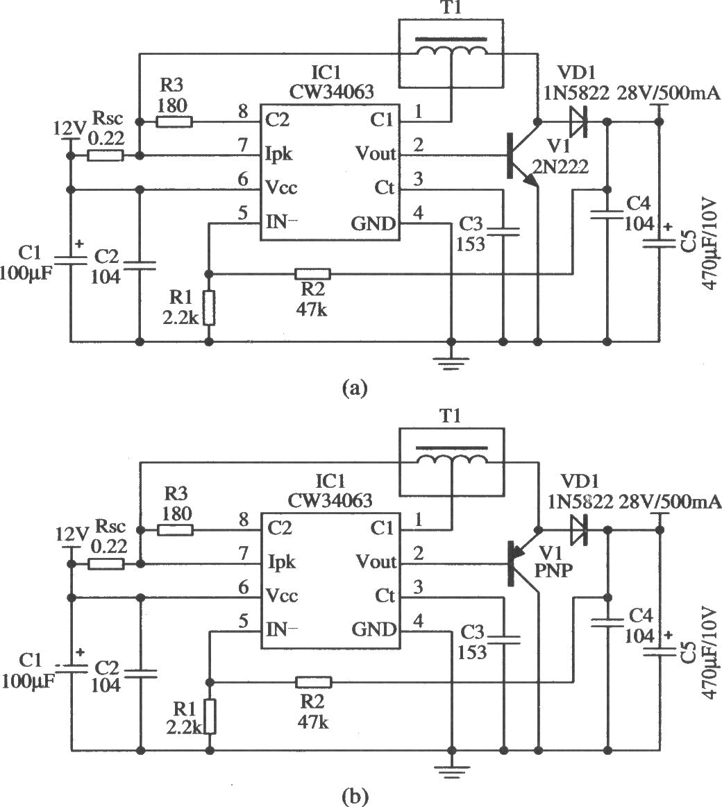

如图所示为升压型扩大输出
电流
的应用
。同样,当用CW34063转换更大功率时,需外接大功率NPN或PNP型晶体管。图(a)、(b)分别给出了使用NPN管和PNP管扩展电流的电路。
