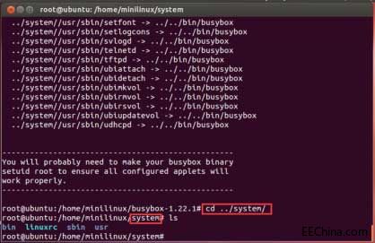

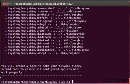

现在编译完成了,接下来需要把编译生成的二进制文件安装到刚才指定的../system 目录里
面,使用命令“make install”安装二进制文件到“../system”目录,如下图。
如下图所示,执行完成。
使用命令“cd ../system/”,打开“../system”目录,看看里面安装的文件,如下图。
