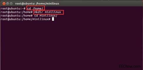

在虚拟机的 Ubuntu 的目录“/home”下新建目录“mkdir minilinux”,这个目录可以
根据个人习惯建立,并不是强制要求,如下图所示。

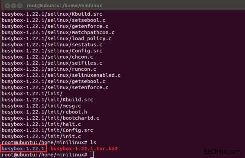

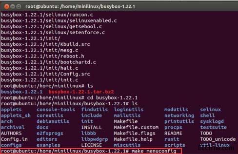

使用 SSH 软件拷贝 busybox-1.21.1.tar.bz2(这个软件在对应的实验视频目录文件下)到
虚拟机的 Ubuntu 系统上的目录“/home/minilinux”下,然后在目录“/home/minilinux”

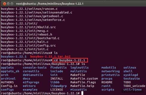

下,执行解压命令“tar -xvf busybox-1.21.1.tar.bz2”解压完成后如下图。
然后使用“cd busybox-1.22.1”进入到 busybox-1.22.1 目录中,如下图。

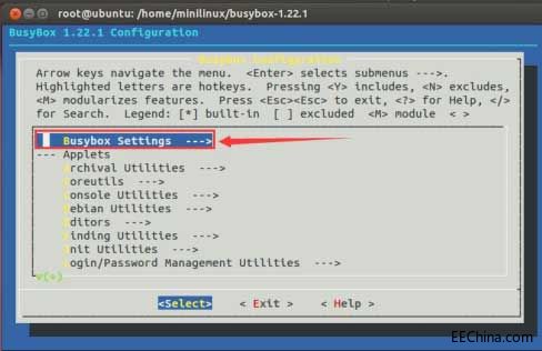

Busybox的编译配置和Linux内核编译配置使用的命令是一样的,下面开始配置Busybox,
如下图所示,使用命令“make menuconfig”如下图。
会出现 Busybox 的配置界面,如下图。
如上图,选中 Busybox Settings,然后按回车进入到 Busybox Settings 界面,如下图。

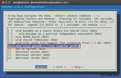

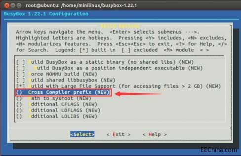

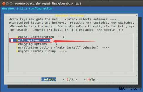

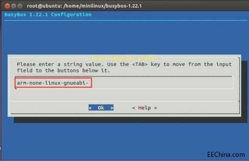

在 Busybox Settings 配置选项里面需要修改两个地方,第一个是 Build Optiions-> Cross
Compiler prefix,它是指定用什么编译器来编译 Busybox,选中 Build Options 如上图,然后
按回车,进入到 Build Options 配置界面,如下图。

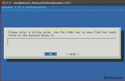

选中 Build Options 配置界面的 Cross Compiler prefix 如上图,然后按回车,进入 Cross
Compiler prefix 配置界面,如下图。
输入使用的交叉编译工具 arm-none-linux-gnueabi-,如下图。

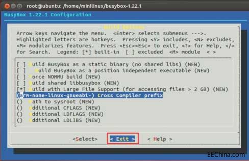

然后按回车返回到 Build Options 配置界面,这时可以看到刚才设置的交叉编译工具,如
下图。

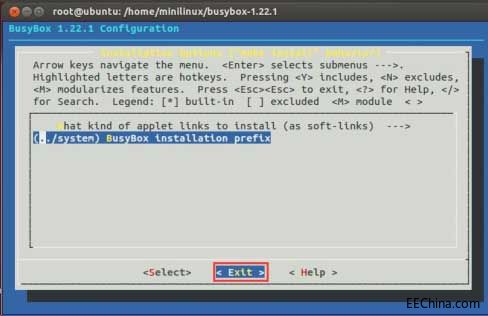

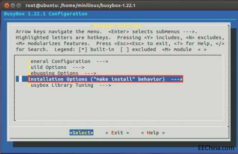

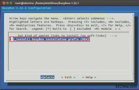

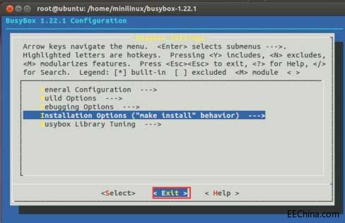

选中 Installation Options 如上图,然后按回车,进入 Installation Options 配置界面,如
下图。
选中 BusyBox installation prefix 如上图所示,然后按回车进入 BusyBox installation
prefix 配置界面(这个界面是设置编译完 Busybox,把最终生成的二进制文件安装到哪个目录
下面),如下图。

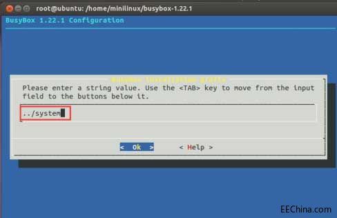

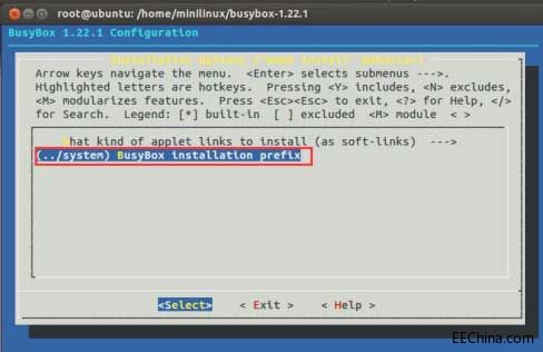

删除上图里面的./_install,然后输入“../system”(最终生成的二进制文件会安装到当前
目录的上一级目录下的 system 目录里面,注意有两个点),如下图。
然后按回车,回到 Installation Options,如下图。
使用键盘的向右方向键移动光标到“Exit”,如下图。

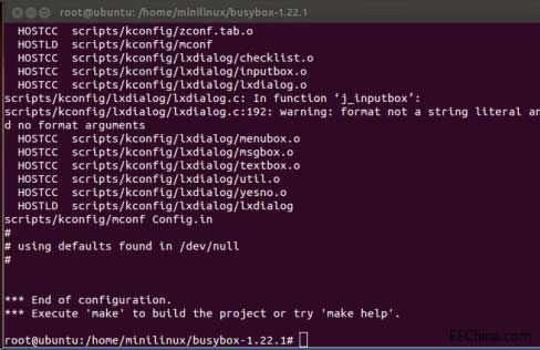

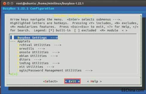

然后按回车,返回到 Busybox Configuration,使用键盘向右的方向键移动光标到“Exit”,
如下图。

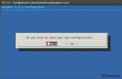

然后输入回车,弹出保存配置界面,使用键盘向右的方向键,移动光标到“Yes”,然后按
回车保存配置,退出配置界面,如下图。
然后按回车保存配置,退出配置界面,如下图。
