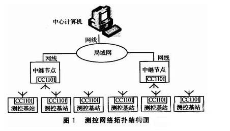

  测控网络采用3级结构,网络拓扑结构如图1所示。
  最底层的测控基站负责进行工作现场的数据采集和控制指令的执行,测控基站上安装有无线收发器芯片CC1101和天线,通过空中无线信道与中继节点通信。测控基站采用电池供电。
  中间层的中继节点负责接收中心计算机发出的控制指令,向底层的测控基站转发,或者接收底层测控基站发出的测量数据,向中心计算机转发。中继节点上安装有无线收发器芯片CC1101和天线,通过空中无线信道与底层的测控基站通信;同时中继节点也具备访问局域网的功能,可以通过外部局域网与中心计算机通信。中继节点采用市电经AC—DC模块变换出的直流电压供电。
  中心计算机负责采集所有测控基站的测量数据,进行数据管理,也可以向测控基站发出控制指令。中心计算机通过网络接口连接到外部局域网,与中继节点通信。中心计算机采用市电交流供电。

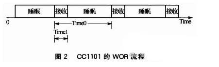

  CC1101具备WOR功能,使用该功能可以让CC1101在睡眠态和接收态间自动轮流切换,如图2所示,其中Time0为WOR周期,Time1为接收时间。由于在睡眠态时,CC1101的接收功耗电流仅为9.8μA,而接收态时功耗电流达16.5 mA,从节能的角度考虑,在使用WOR功能时,应该使睡眠态的工作时间占空比尽可能的大。
  但当CC1101处于睡眠态时,无线接收电路不工作,在此时间间隔内无法收到从无线信道传输的数据,影响通信的正确性。因此为保证可靠地接收数据,必须保证在一个WOR周期内,接收态期间CC1101能收到至少一帧完整的数据。
  测控基站从中继节点接收的控制命令帧长度为12字节,当CC1101通信速率为250 kbps时,一个完整命令帧传输所需要的时间为:12×8/250=0.384(ms)。
  选定WOR模式的接收态占空比为0.781%时,假定在接收态需要保留5个完整命令帧的接收时间窗口以确保稳定、可靠的收到一个完整命令帧,那么可以计算出WOR周期为:5×0.384/0.781%≈246(ms)。
  从CC1101的应用手册上可知,WOR周期与CC1101内部相关寄存器的值具有如下关系:
  式(1)中fosc为CC1101的工作时钟频率,为26 MHz,EVENT0为事件0计数器值,WOR_RES为计数器分辨率,一般可设置为0。这样可以计算得到当WOR周期为246 ms时,EVENT0值为0x2150。
  当WOR模式的接收占空比为0.781%时,可以根据接收态和睡眠态分别的功耗电流计算出CC1101总的功耗电流:9.8×10-3×99.219%+16.5×0.781%=0.13(mA)。
  若测控基站使用两节容量为2000 mAh的普通5号干电池供电,可以计算出在只供CC1101工作的情况下设备可连续工作时间为:2×2000/0.13≈30 770(小时)=3.5(年)。
