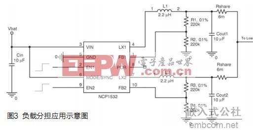

  基于上述假设,图2对应的电气参数可用于计算镇流电阻:

  除了典型应用示意图所描述的第一部分的几个外部元件,这交错式NCP1532双通道应用示意图还使用2个精度为0.1%的电阻桥和2个连接滤波器输出至外部负载的6mW镇流电阻。
  仿真图显示镇流电阻对负载稳压的影响
  如果我们视两个通道为适合的电压源—配置为提供1.2V±0.1%精度,图4仿真了我们的设计示例。
  6mW镇流电阻补偿电阻分流器的高端及低端容限,而不会超越最大输出电流能力。然而,这种方法在1.6A电流时影响负载稳压性能达4.8mV,并会增加串联损耗。
