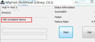

开发板的拨码开关设置参考“2.2.1 启动模式设置(拨码开关)”设置为 USB 烧写模
式,接上 otg 线,开发板上电。最后开启“mfgtools”目录下的“MfgTool2.exe”工具(如
果是 win10 系统,要以兼容模式运行),如下图所示。
单击“Start”开始烧写,如下图所示,烧写工具出现进度条。

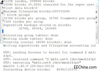

在烧写过程中,串口控制台,会有一些打印信息。
如下图所示,烧写完成,单击“Stop”,然后关掉烧写工具“MfgTool2.exe”。
