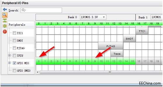

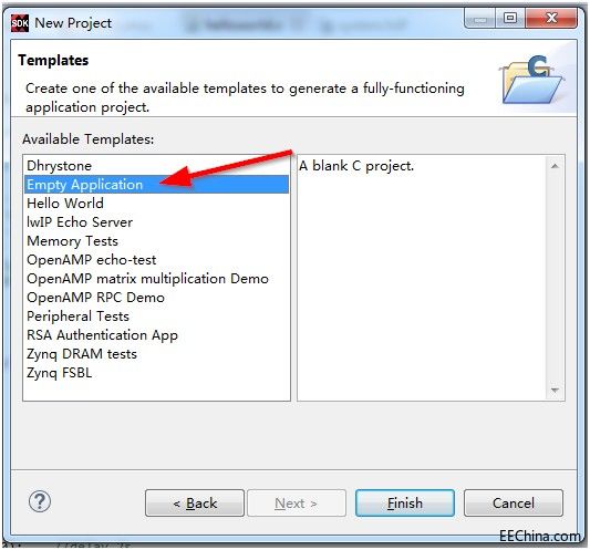

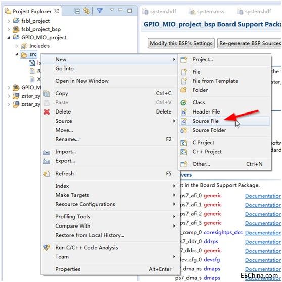

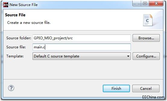

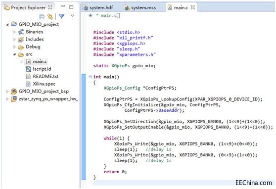

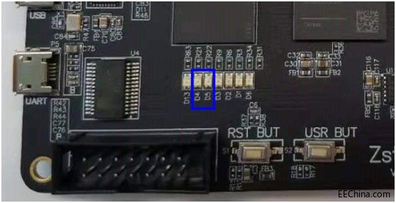

         打开ZYNQ7 Processing System的配置页面Peripheral I/O Pins,可以看到右侧若勾选GPIO MIO选项,在对应的MIO号若点击变绿,则表示该MIO号将被用于GPIO功能。当然了,原则上所有的MIO都可以配置为GPIO,但是实际应用中大家不会这么干,MIO的分配需要从系统角度考虑,兼顾各个外设的需要。如果大多数的MIO都被其它外设占用了,而能用于GPIOMIO捉襟见肘时也不用当心,可以打开GPIO EMIO,连接PL端的IO作为PS可控的GPIO使用,这个功能下一个例程我们会讲,这里我们重点要来看看GPIO MIO怎么用。 2.jpg
         因此,在这个GPIO控制LED的实例中,我们不能够让任何会用到MIO0MIO9PS外设打开(勾选),而必须把MIO0MIO9保留给GPIO MIO使用。 4.jpg
