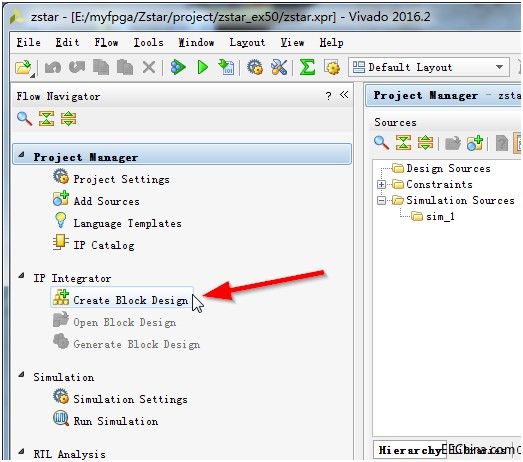

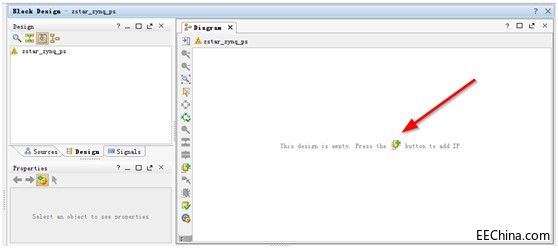

         此时,在Vivado的主视图中,出现了如图所示的Block Design界面。在Diagram中,点击中央的小加号,准备添加zynq的处理器IP核。 5.jpg

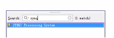

         如图所示,在弹出IP列表的Search后面,我们输入关键词zynq,随后筛选出唯一的ZYNQ7 Processing System选项,点击它。 6.jpg

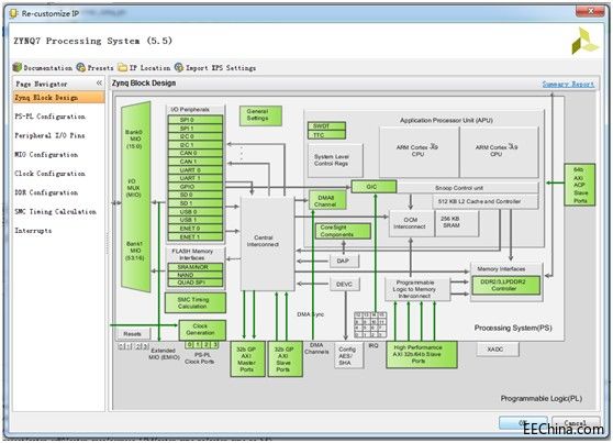

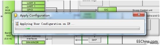

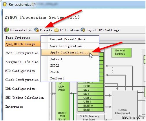

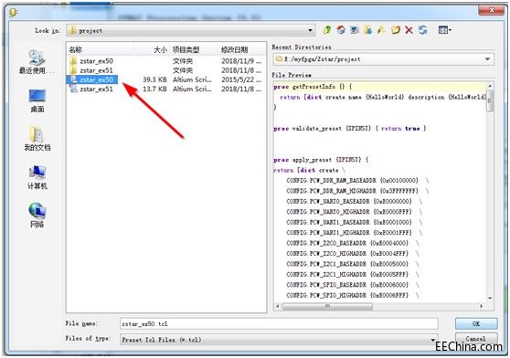

         定位到当前工程路径下,找到zstar_ex50.tcl脚本,选中它,然后点击OK应用该tcl脚本的设定。这不操作的意义在于,将笔者已经配置好的ZYNQ7 Processing System参数整个应用到当前新建工程的系统中。下面我们会看看都有哪些特殊的需要注意的配置,这些配置通常是和我们所使用的板级硬件电路设计相关的。 10.jpg

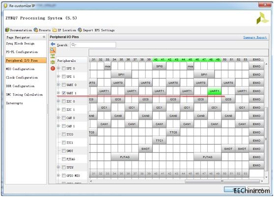

         完成配置加载后,Zynq系统的当前配置就能够用于我们后续的软件实例。如图所示,在Peripheral I/O Pins选项卡中,UART 1被勾选上了,它对应的MIO48MIO49列是高亮的,表示UART 1所使用的引脚是MIO48MIO49。点击OK完成设置。 12.jpg

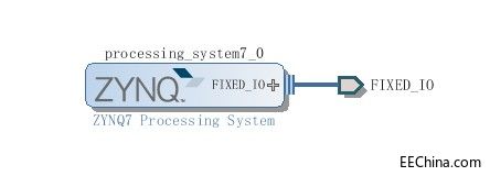

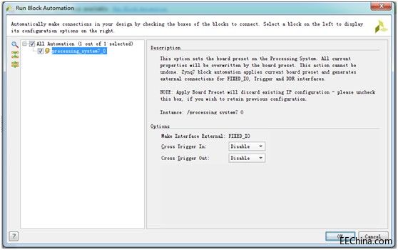

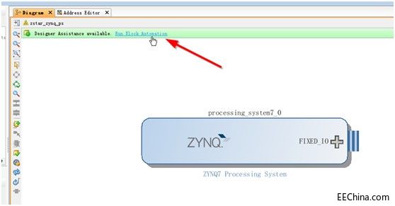

         回到Diagram中,可以看到ZYNQ模块的接口发生了变化,现在只有FIXED_IO是可以引出的,实际上我们后面的实例中也不使用这个引出的FIXED_IO。点击箭头所指的Run Block Automation按钮。 13.jpg

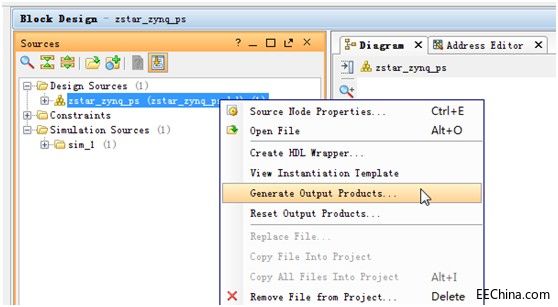

         弹出下面的对话框,点击Generate

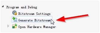

         最后,在Flow NavigatorProgram and Debug下,点击Generate Bitstream编译整个工程以生成可烧录PLbit文件。 20.jpg

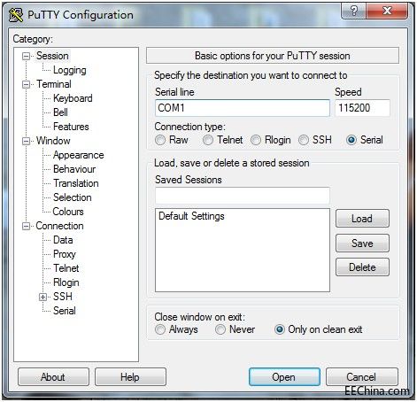

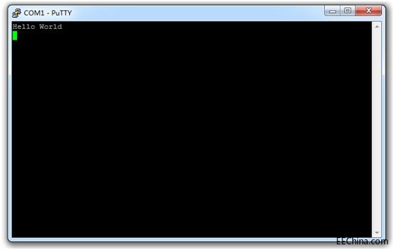

         接着参考《玩转Zynq-工具篇:SDK在线运行裸跑程序.pdf》将zstar.bit文件和Helloworld.elf文件烧录到Zynq中运行起来。 23.jpg
         回到PuTTY中,我们可以看到也已经打印出了我们期盼已久的Hello World(不好意思,不是Hello Zynq,不过没关系,Hello Zynq要你自己尝试改C源码再跑一遍就OK)。 25.jpg
