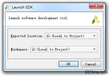

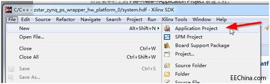

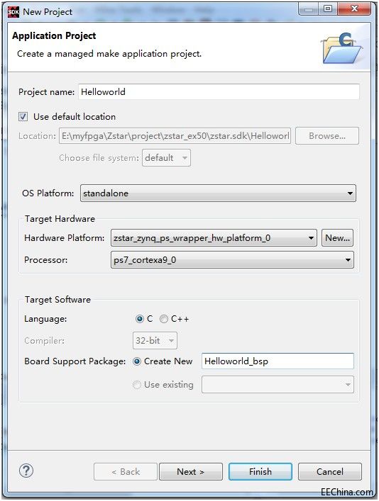

         New Project界面弹出,输入工程名称(Project Name)为Helloworld,其它选项使用默认设置,点击Next进入下一个页面。 8.jpg

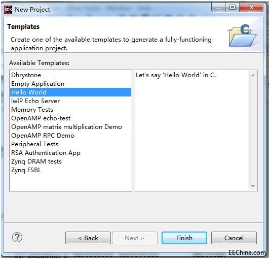

         Templates(模板)页面可以选择SDK预设的模板工程,选中Available Templates(可用模板)下的Hello World。点击Finish完成工程创建。 9.jpg

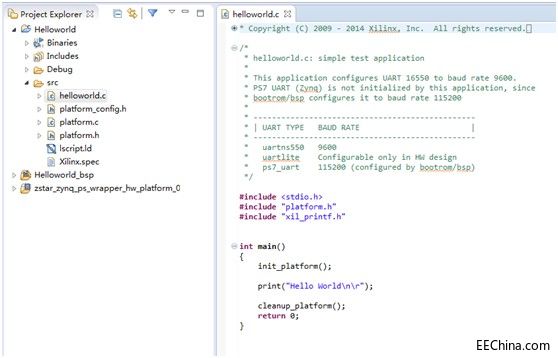

         随后,如图所示,Project Explorer下出现了两个新的工程HelloworldHelloworld_bspHelloworld是应用工程,用户的源码都在此编辑产生,Helloworld_bspbspboard support package(硬件板级支持包),顾名思义,它存储的当前软件工程对应需要的硬件驱动支持。所有的应用工程都需要有一个bsp工程的支持,当然,如果我们再创建一个应用工程,可以不用勾选默认生成一个新的bsp工程,就指向当前的Helloworld_bsp作为bsp工程也是没有问题的。展开应用构成Helloworld,在src下面的helloworld.c是这个应用工程的主要C源码文件。这个C源码也很简单,就是上电初始化Zynq系统(init_platform()),然后串口打印Hello worldprint("Hello World\n\r")),完成后关闭系统(cleanup_platform())。 10.jpg
         如果对Helloworld工程的C源码做了任何的修改,保存后通常EDK会自动进行编译。当然如果不放心,可以选择Helloworld工程,右键单击,弹出菜单中点击Build Project对工程进行编译。
