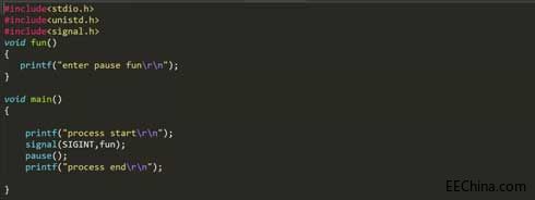

我们可以使用pause来接收信号,pause函数使该进程暂停让出CPU。我们来看下下面这个例子,当我们在键盘上按下ctrl+c的时候,程序收到SIGINT信号会被唤醒,然后执行fun函数,处理完之后再返回继续运行该程序,不按则只打印process start(进入睡眠状态)。
函数原型:

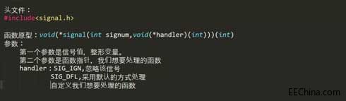

信号的处理有三种方式,分别为:1,忽略,就是收到信号后,什么也不做,不处理。2,按照默认的方式处理。3,捕获并处理,捕获到信号后,执行我们自己想执行的代码。我们先来看下signal函数:

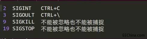

1,我们可以使用kill命令来查看有多少个信号,在这么多信号中,我们要格外记住以下几个:
