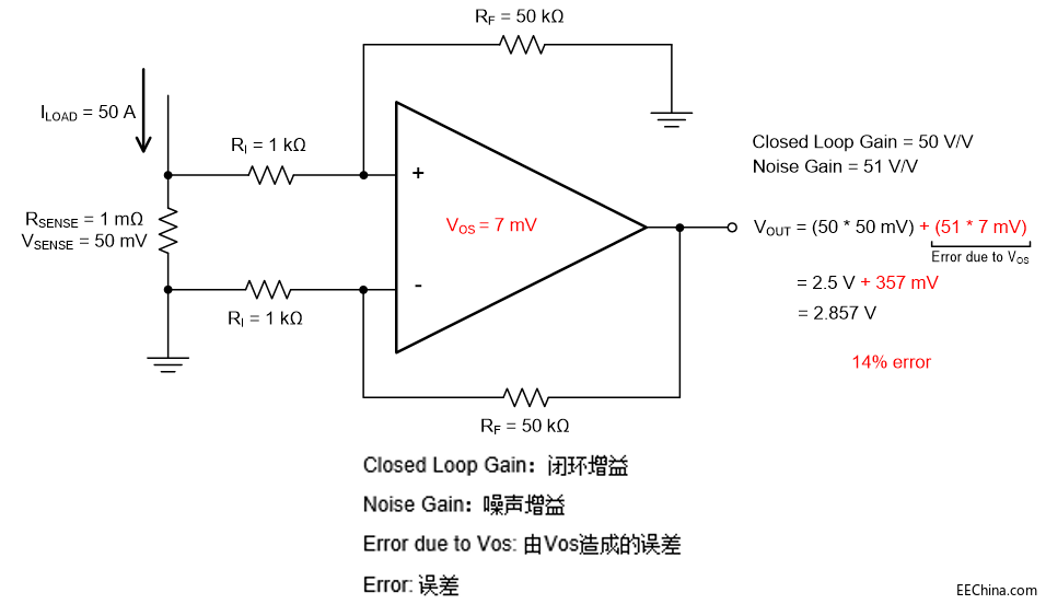

相较LM321和NCS20071通用运算放大器,新的NCS21911精密运算放大器由于其斩波稳定式结构,最大失调VOS = ±25μV(微伏)。失调电压实际上产生多少差异?让我们考虑这样一种状况:分路压降为固定的50mV,如图1所示。
图1. 对比输入失调电压和由此产生的输出偏移误差。
输入失调电压7 mV和3.5 mV的放大器具有明显的输出偏移误差。

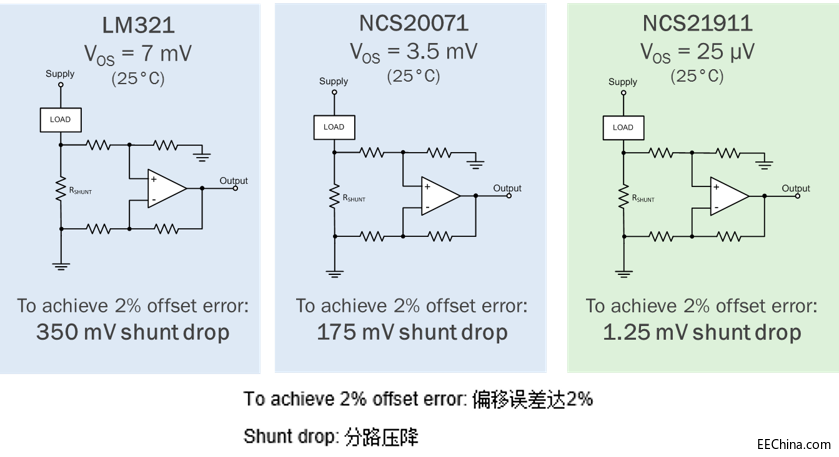

我们可更仔细看看图2中Vos=7 mv的示例。
图2. 低边电流检测和输入失调电压造成输出误差
通过选择精密运放如NCS21911,输入失调电压造成的误差在这电路示例中几乎可忽略不计。它不仅提高了输出精度,甚至还有一些余量来减小检测电阻尺寸,并仍保持所需的精度。

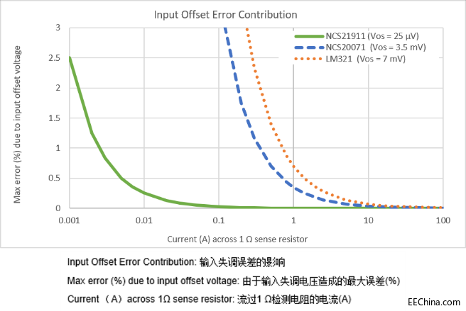

由于低失调电压支持降低检测电阻值,同时保持相同的精度,如图3所示,效率得以大大提高。当检测电阻尺寸减小时会发生什么?检测电阻功耗更少,这意味着可以使用更低瓦特和更低成本的电阻,而物理尺寸更较小的检测电阻最终占用PCB的空间更少,提高了系统的整体能效,减少了损耗。
图3. 对比固定精度要求下输入失调电压和由此产生的分路压降。分路压降越小,效率越高。
在许多应用中,流过检测电阻器的负载电流是可变的。有时当客户尝试在0A附近进行电流测量时,他们发现误差显著增加;这是正常的,应该是预期的。当电流降至零时,误差百分比变为无穷大。这电流检测电路用于测量电流;不是用于在没有电流时的精确测量。图4显示了精度如何随着电流增加而提高。注意由于输入失调电压导致的误差变化。即使当检测电压降低时,NCS21911的25μV偏移也支持相对精确的测量。
图4. 由于输入失调电压造成的误差
