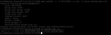

如果文件太大,编译打包命令也要修改下,默认的打包命令是“make_ext4fs -s -l
314572800 -a root -L linux system.img root”。
注意上面的 314572800,314572800=1024*1024*300,也就是 300M,现在是
420M,肯定打包不了。
我们将命令修改为能够打包 900M 的,943718400=1024*1024*900
“make_ext4fs -s -l 943718400 -a root -L linux system.img root”。
如下图所示,使用 900M 的命令编译通过。

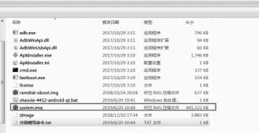

最后我们测试下烧写,如下图所示,作者要烧写的 system.img 大于 300M。
打开 cmd.exe,如下图所示,使用命令“fastboot.exe flash system system.img -S
200M”,分段烧写,每次烧写 200M 的二进制文件。
