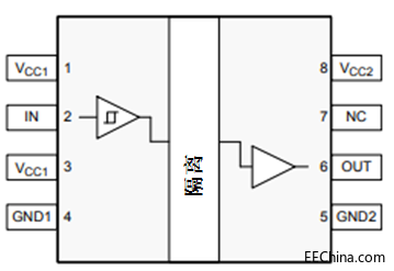

  数字隔离器充当提供电流隔离数字信号路径的基本(或通常是加强型)功能。来自德州仪器(TI)的隔离结构是电容性的,其绝缘屏障由我们互补的金属氧化物半导体CMOS)工艺技术构建的两个高压电容器组成。高频载波通过隔离栅从初级侧到次级侧通信,而我们的数字隔离器能够承受高达12.8 kV的施加浪涌电压和1.5 kV的工作电压,而不会破坏双电容屏障。数字隔离器的一个关键组件是基本或加强型隔离电压。
   图1:数字隔离器

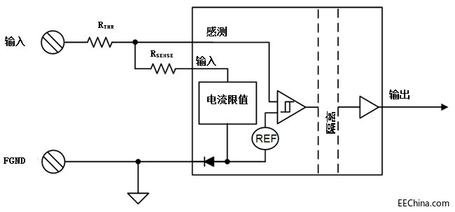

  隔离数字输入充当提供从传感器输入或其他输入类型到主机控制器接口的逻辑输出的电流隔离的基本功能。与数字隔离器不同,隔离数字输入的输入级(如图2所示)包括用户设置输入阈值和集成电流限制,允许9V至60V范围内的输入电压转换为逻辑输出。在最简单的形式中,隔离数字输入用作隔离比较器,具有一些易于设计的附加功能。
    图2:隔离数字输入

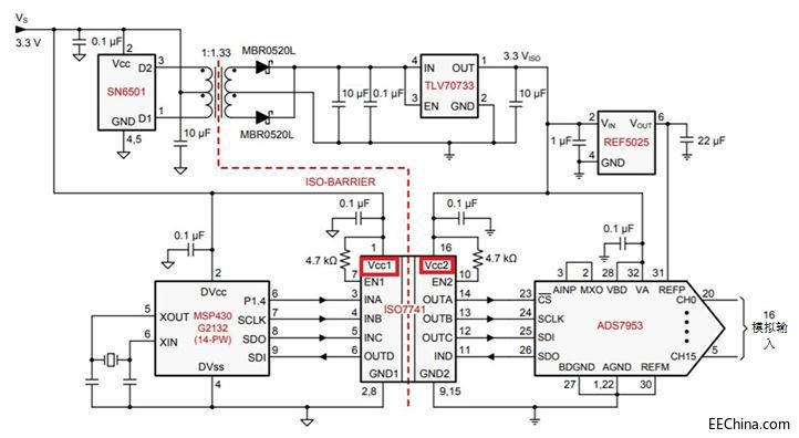

  数字隔离器需要初级和次级侧电源。在图3中,隔离电源为ADC以及连接ADC的数字隔离器的“场侧”供电。
  图3:ISO7741隔离MCU和ADC通信

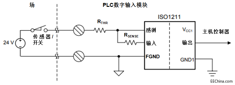

  隔离数字输入仅需要次级侧电源。在ISO1211(图4)和ISO1212隔离数字输入中,场侧由输入供电,因此无需场侧电源。与其他分立解决方案相比,此方案更易于前端设计。
   图4:ISO1211配置为PLC数字输入模块
