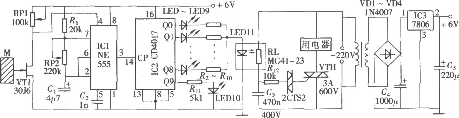

如图所示的触摸式
电压
调节器主要是通过改变发光
二极管
的亮度来调节光敏
电阻
的阻值,进而通过触发二极管触发
调节双向晶闸管的导通程度,最终达到调压的目的,电路组成如图所示。它由双向晶闸管触发电路、
发光二极管
亮度调节电路和调节脉冲产生与控制电路组成。
