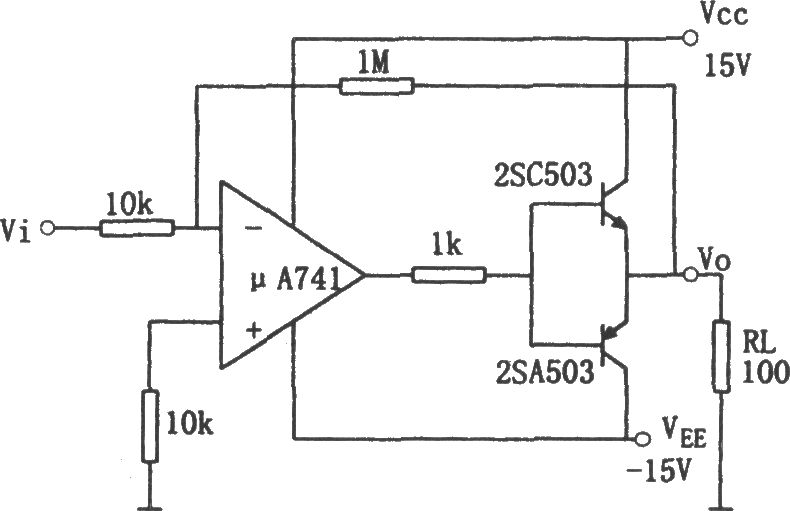

通常的运放其输出
电流
约为10~30mA。对于由μA741组成的运算放大
,当输出电流大于10~35mA左右时,其输出
电压
将出现限幅现象,即此时的输出电压将出现较大的失真。当需要输出较大电流时,可采用由2SC503和2SA503组成的对管。所谓对管即其输入、输出特性近于完全相同的晶体管,使用时,应严格选择,不可随意配用。这个电路的输出电流可达120mA,电压放大倍数约为:

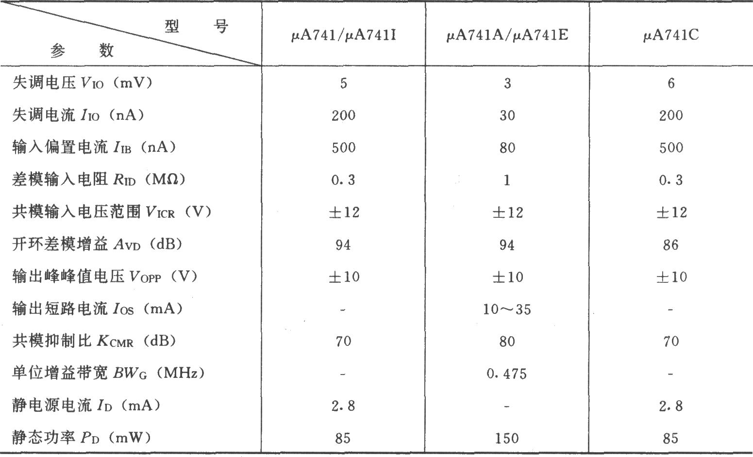

μA741电特性数据表(VD=±15V;TA=25℃)
