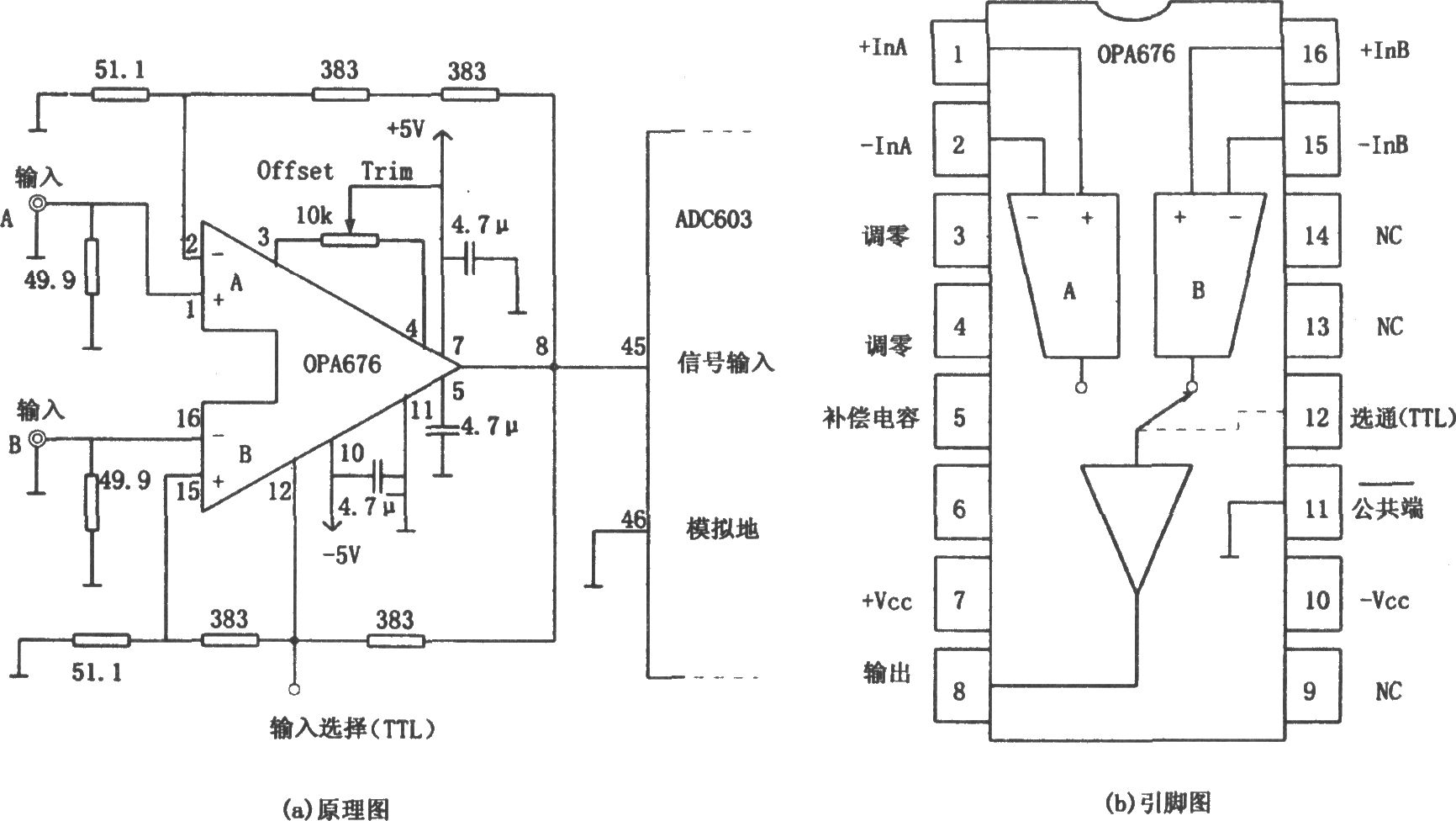

如图所示为24dB两路传输缓冲放大器电路,应用十分广泛。OPA676是一个典型的高速运算放大电路,其特殊之处在于内部包含有两路彼此完全独立但特性又完全对称的差动输入级,这两个输入级能被TTL逻辑电平所选通。换而言之,OPA676具有两个信号传输通道,分别记为A和B通道。OPA676芯片的引脚12为A、B通道的选通端,当引脚12端分别为高电平或低电平时,OPA676的A、B通道一个为通路,另一个处于截止状态(如TTL=“1”,A工作,B截止)。

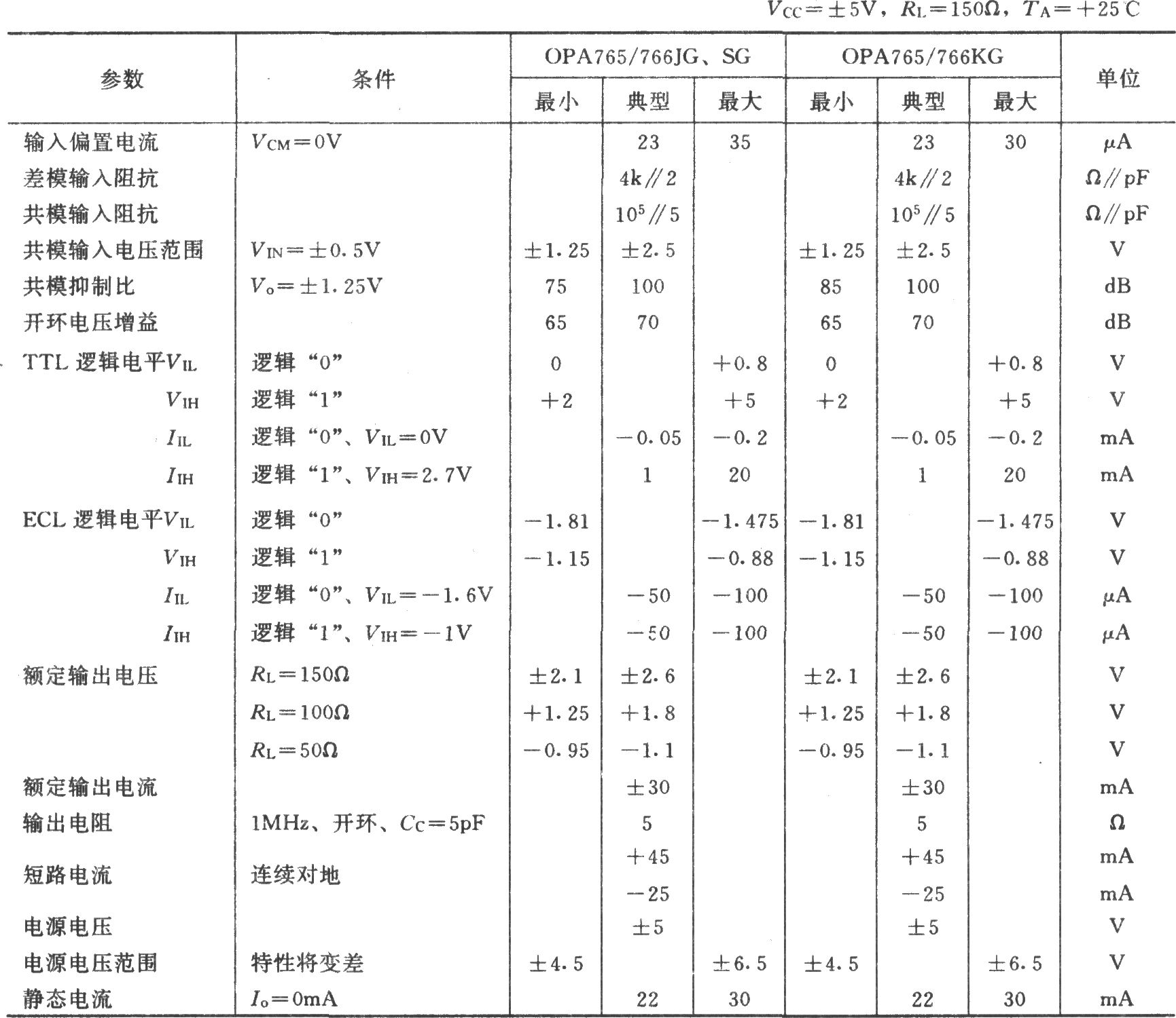

OPA676集成芯片的主要参数:
