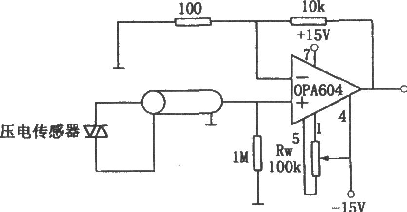

在自控系统或一些检测系统中,常应用压电器件作为
传感器
,借以实现将非电量变为电信号,这类传感器等效的信号源具有内阻极高且信号很微弱的特点,因而也必须配接高输入阻抗的放大
,而且放大电路还必须具有精确放大微弱信号的能力。如图给出了高保真运放OPA604构成的放大电路。该电路采用同相输入方式后可有效地提高
放大器
的输入阻抗,为了防止交流干扰,压电信号采用屏蔽线输入,该电路的
电压
放大倍数为:

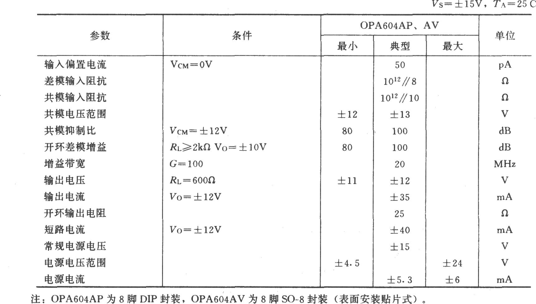

OPA604的主要参数:
