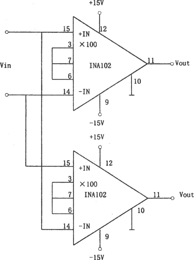

INA102构成的差动输入、差动输出放大电路
发布时间:2011-3-1 10:27 发布者:
circuit_share
INA102
差动输出
差动输入
放大电路
如图所示为差动输入、差动输出放大
。在某些应用场合,信号源和输出
电压
都不允许接地,此时应采用差动输入和差动输出方式,这种电路可用INA102和INA105构成。如图所示电路为采用两片INA102组成的这类放大电路,它不需要外接元件,每个INA102的电压放大倍数的数值均为l00,但相位不同(电压放大倍数为一正一负),总的电压放大倍数为200,总输出电压为:Vo=200Vi。
