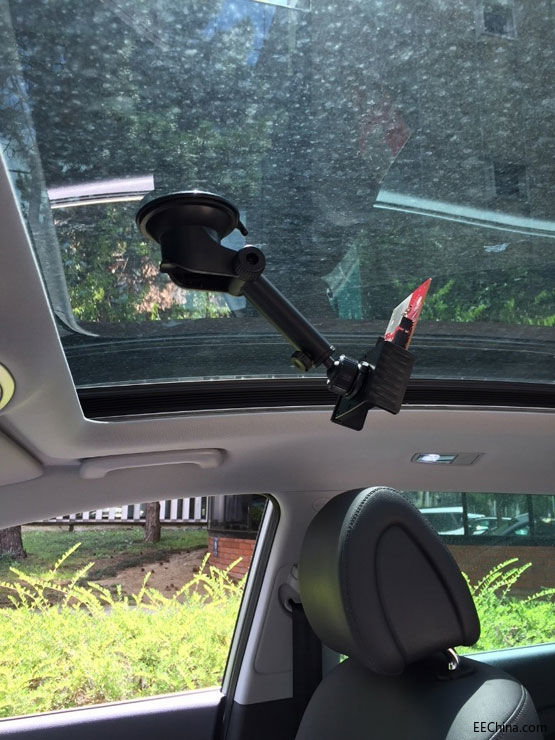

在我们的演示中,传感器将从天窗悬挂下来,朝向后座(如图1所示),尽管在最终安装中它更可能被放置在座椅靠背内部、后视镜周围或车顶内部等地方。由于毫米波能够感知各种材料,包括构成车辆的材料,因此安装在座椅或车顶内时,传感性能不会发生变化。包括Azcom Technology增强功能的所有处理都在传感器上运行,而主机上的图形用户界面有助于可视化结果。
图1:安装在车辆天窗上的毫米波传感器

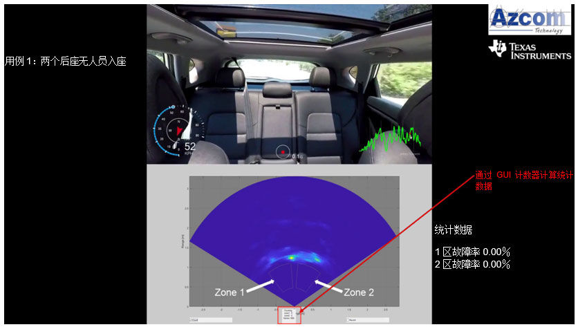

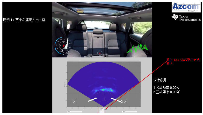

在图2中,在城市中驾驶时后排座椅无人员入座,算法检测到无故障。统计数据按处理桢的比率计算:此用例中为6 fps。在现实产品中,频率较低的二级决策工具会使检测变得更加稳健。
图2:后排座椅无人员入座

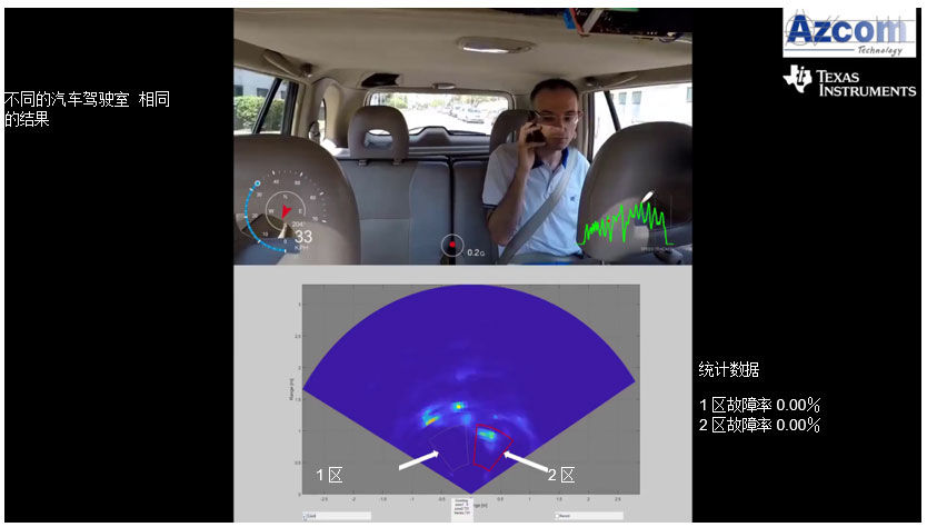

图4侧重于使用不同汽车驾驶室时算法的准确性。通过测试两种不同的车型,我们在以不同速度行驶时展示了可靠的人员入座检测情况。
图 4:在不同的汽车乘坐舱内检测人员入座情况

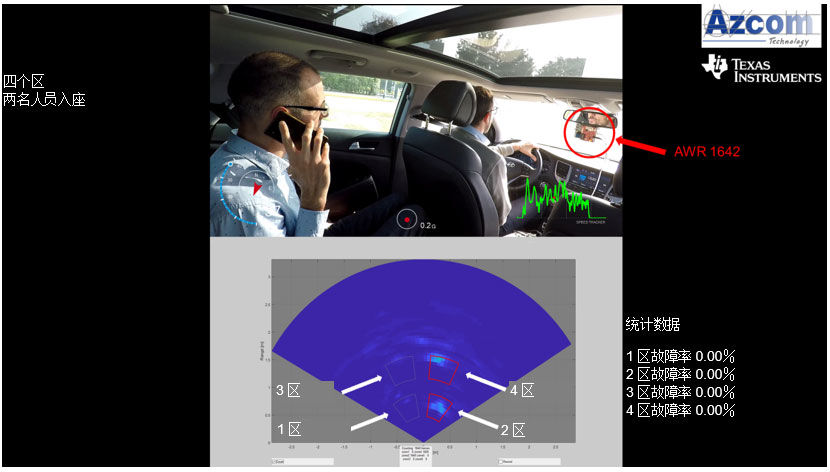

图5所示为设计扩展到两排四个座椅。尽管此场景更复杂且更具挑战性,但在特殊调整和优化之后,算法的表现与单排设置效果一样佳。
图 5:四座配置
