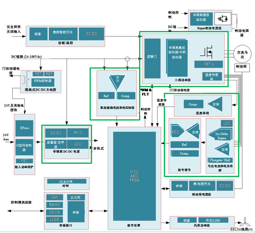

典型的低压直流馈电伺服驱动功率级可如图1所示进行分区。图1基于直流馈电伺服驱动功率级模块。绿框所示为模块。
图 1:直流馈电伺服功率级
图1中低压直流馈电伺服驱动器的涵盖模块对系统性能有很大影响,并影响设计考虑因素。

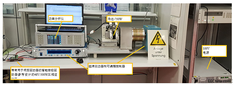

伺服驱动器的参考设计使用PMSM马达在0至500W输出功率下进行测试。马达负载由测功器控制,如图2所示。
图 2:马达驱动功率级的测试设置
