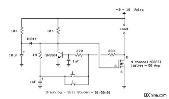

  mos管电子开关实现多点控制电路是由约翰·伦德格伦改编自“拨动开关去抖的按钮”。需要从一个位置接通和从另一个位置关掉负载,这个电路是有用的。任何数量的瞬间(N / O)开关或按钮可并行连接。
  在原理图上的左侧的组合(10K,10uF和二极管)保证了电路接通电源时保持负载断开状态。如果初始上电状态不是一个问题,这些组件可以被省略。
  当开关按下时,1uF电容被连接到220欧姆和33K电阻连接点,NPN晶体管截止,mos管导通开启负载。释放按钮后,1uF电容通过1M电阻充电。第二次按下开关,1uF电容充电后的电压被加载到NPN晶体管基极,晶体管导通,mos管关闭,负载断电。
  在晶体管的基极加入0.1uF电容,拦截噪声可能造成的误触发,如果开关位于远离电路。使用12伏,25瓦特汽车灯,和IRFZ44的电路进行了测试。其他的MOSFET大概可以使用。
