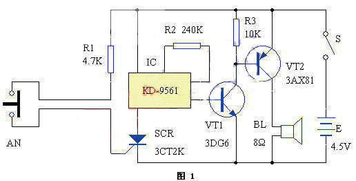

该贵重家电防盗报警器,具有体积小、响声大的特点。适合家庭、旅馆、机关等使用。
工作原理
电路原理见图1。SCR、R1和AN组成可控硅触发开关电路;IC1、R2、VT1、VT2和BL组成模拟警笛声电路。平时,AN受到家用电器的压迫,使其两常闭触点断开,SCR无触发信号而阻断,报警器不工作。当家用电器被搬起时,AN两触点自动闭合,SCR的触发端经R1从电源正极获得触发信号,SCR导通,IC1通电工作,其输出端输出的警笛声电信号经VT1、VT2功率放大,推动扬声器发出宏亮的报警声。此时,即使将家电放回原处或破坏掉AN,也无法阻止报警声。只有主人打开与报警器安装在一起且其他人一时很难找到的开关S,才能解除报警。

报警器部分可安装在一塑料小盒内,放在易听到报警声的地方(如值班室等)。用双股细线将AN引至家电摆放处,并将AN巧妙地安放在桌面、台面或电视柜面等,保证AN能正确动作即可。
