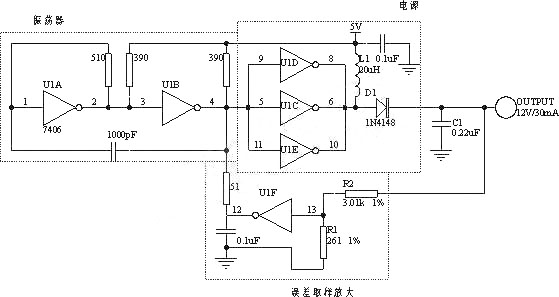

如图所示的电路用一个TTL六反相器即可构成一个DC/DC变换器,将5V变成12V。该电路提供了DC/DC变换所需的所有功能。
该电路依靠TTL开关门限调节电压。U1A和U1B形成振荡器,其开关频率<1MHz。振荡器的输出驱动三个并联的反相器U1C,U1D和U1E,可提供较高的输出电流和输出功率。其内部输出晶体管、L1和D1形成标准的升压转换器,当其输出为低时,电流只流过电感L1;当其输出变高时,储存在电感中的能量迫使D1的阳极变高,D1导通对C1充电。
U1F监视输出电压在反馈电阻R1和R2上的分压,当C1两端电压超过12V时,U1F的输入超过TTL逻辑门限(约1.2V),U1F输出变低,禁止电压继续上升;当输出电压降落低于1.2V时,U1F关闭再次允许振荡器驱动开关电源
该电路线路和负载特性优于1%,在0℃~50℃范围内输出电压变化只有7%。
要求使用集电极开路的7406六反相器,该反相器可输出30V、40mA,所以三个并联可驱动120mA的开关峰值电流。
