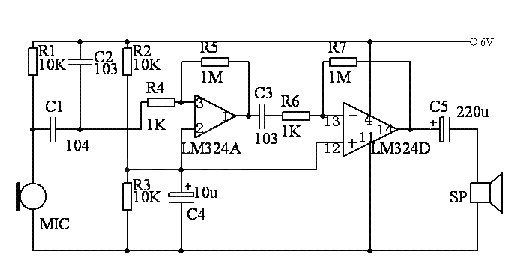

见上图,装在特制筒子里的话筒,将一定方向上的声音接收下来(其他方向的声音被抑制),送入
放大器
放大。放大器由两级组成,第一级由LM324四运放中的一运放构成,有110倍增益的放大量,第二级由另一运放构成,有500倍增益的放大量。这样高的放大能力,足以将极微弱的声音信号放大,由耳机输出。利用它就能听到很远处人耳无法直接听到的微弱声音。
注意事项
1、LM324内集成了四个运放,这里只用了A和D,接线方法可参照上图
2、R1=R2,取值范围在10K---100K间
3、供电+6V---9V,可将两个(或三个)电池夹串联起来使用,
4、本机灵敏度极高,试机时不要靠近MIC讲话!
