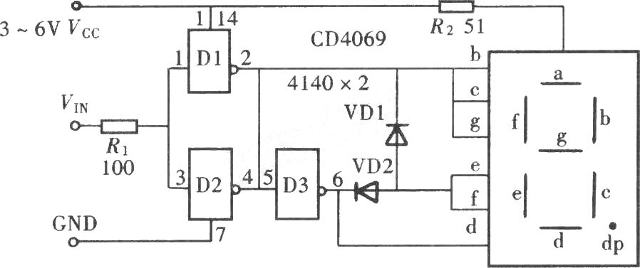

用门电路组成的文字显示型逻辑笔之一(CD4069)
发布时间:2011-2-22 09:50    发布者:circuit_share
关键词: CD4069 , 逻辑笔 , 门电路 , 文字显示
如图所示为用文字显示的逻辑笔,这里所指的文字并非我们的汉字“高”和“低”,而是英语中高、低两字的字头“H”和“L”。由于这两个字母字形的特殊性,正好与LED数码管中的笔段相符合,因此可以很方便地用它来组成逻辑电平测试笔。
