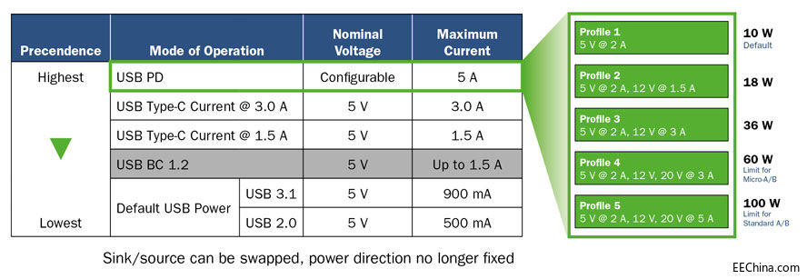

这些特性将为USB创建新的应用,特别是在供电方面。继续驱动超低功耗处理意味着可以用更少的功率完成更多的工作,并且由于USB连接的总功率现可达100 W (图1),这开启了各种各样的可能性。但要实现这一潜力,需要一个能够实现预算的USB控制器。

图1:USB Type-C电源配置选项

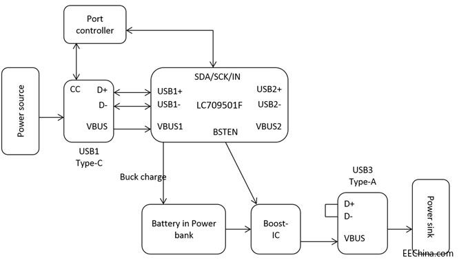

为了支持PD的所有功能,包括使用VDM的快速充电,移动电源制造商将需要转向设计一个智能控制器来提供通过USB PD提供的功能。例如安森美半导体的LC709501F。这高度集成的基于Flash的可配置设备汇集了所需的所有功能,通过多个USB接口管理锂离子电池提供的电源。图2所示为一个典型的应用示例。

图2:使用LC709501F的典型移动电源应用
通过安森美半导体开发的固件,配置也可扩展到使用VDM模式,因此制造商可增加额外的价值,如实施快速充电技术。
它直接驱动外部MOSFET以提供可扩展的电源,而它的开关控制器产生所需的电压,从5V到12V。通过选择合适的外部MOSFET,可支持所有的PD特性,包括快速充电3.0高压专用充电端口(HVDCP)A类。Buck/Boost拓扑使移动电源具有USB Type-C 双角色端口(DRP)和USB BC1.2,并且还包括电池状态特性,能使用四个LED来表示电池电量。利用USB 3.x的特性,智能手机应用程序可提供更多关于移动电源的信息,如充电状态、充电周期和充放电时间等。
