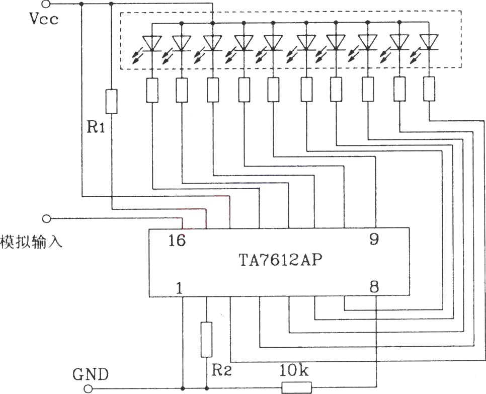

TA7612AP构成一条10点共阳极型对数显示驱动
此电路输入信号为模拟
电压
输入,对数刻度显示。
