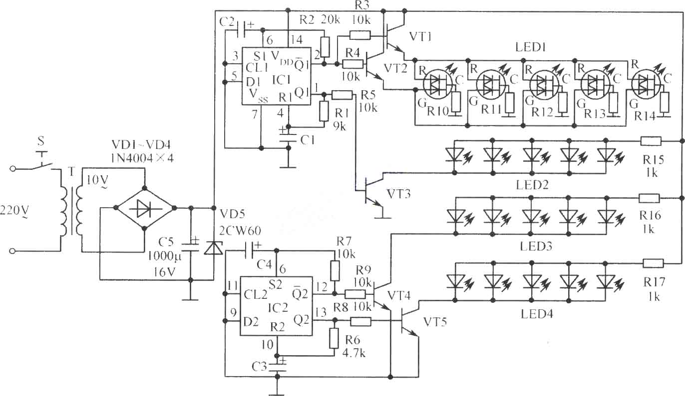

如图所示为利用常用的电子元件自制电子盆景,放在居室内,闪闪发光,使满屋生辉,增添生活的欢乐和情趣。元器件选择:IC1~IC4是两片双D触发器CD4013;所有晶体管VT均选用9013等NPN型硅三极管,β>90。LED型号不拘,为了追求闪光效果,即使同一组的5只LED也不一定是一种颜色。如嫌LED数目太少,可适当增加,但须选用稍大的晶体管,如8050、DD01等。R10~R14选用470Ω电阻。C1~C8选用1001μF/16V电解电容器。S为小型轻触型电源开关CS-316。T选用220V/10V、5W的小型电源变压器
