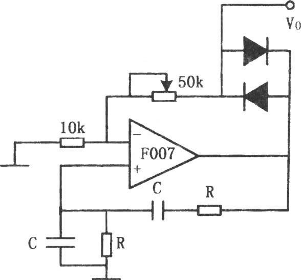

如图所示为稳定的正弦波振荡
。为了得到稳定的振荡,要求回路增益为1。如果增益太大,则波形出现失真;如果增益过小,则又会出现停振。本电路采用两个
二极管
来稳定振荡。当输出
电压
太低时,二极管截止,负反馈被切断,回路增益提高,输出电压提高。当输出达到一定数值时,二极管导通,回路增益降低。输出电压减小,如此反复,使输出幅度稳定在一定值上。图中电位器用来调节输出幅度和失真度的。电路的振荡频率由
电阻
R和
电容
C确定,其大小为:
f0=1/2πRC。
