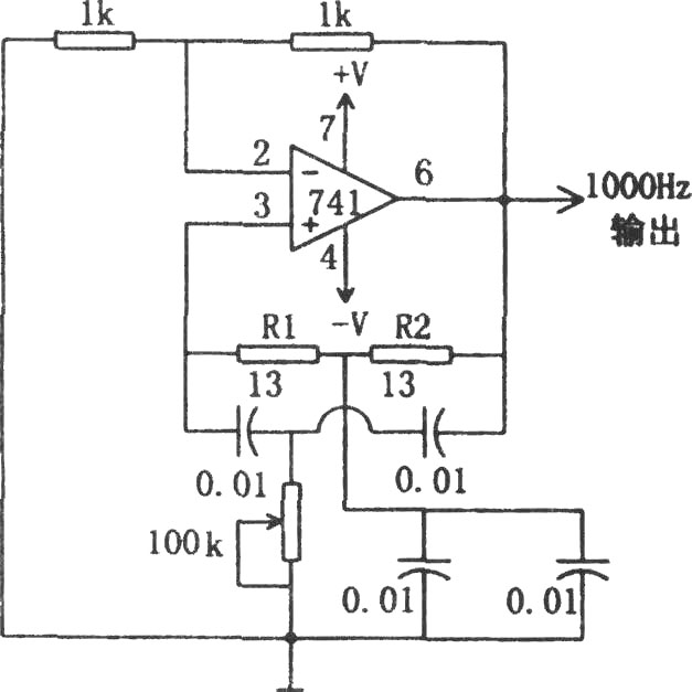

如图所示为1kHz正弦波振荡
。该电路是在双T电路基础上应用普通的741运算
放大器
产生1000Hz正弦波输出。调节100kΩ电位器使电路起振,而电路的振荡频率由R1和R2确定,且一般情况下,这两个
电阻
都相等,其振荡频率与阻值成反比。通常电阻的阻值选择在4.7~18Ω之间,当R1和R2阻值确定后,可确定所需
电容
大小。图中,电阻阻值选为13Ω,电容为0.01/μF,振荡频率为1kHz。
