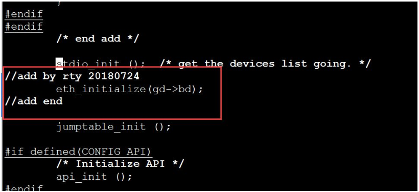

uboot 在“stdio_init (); /* get the devices list going. */”这一行代码下添加调用获取 MAC 地址的环境变量的函数,如下图所示。
修改之后的源码如下:
//add by rty 20180724
eth_initialize(gd->bd);
//add end
保存“lib_arm/board.c”退出。

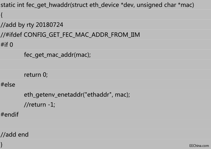

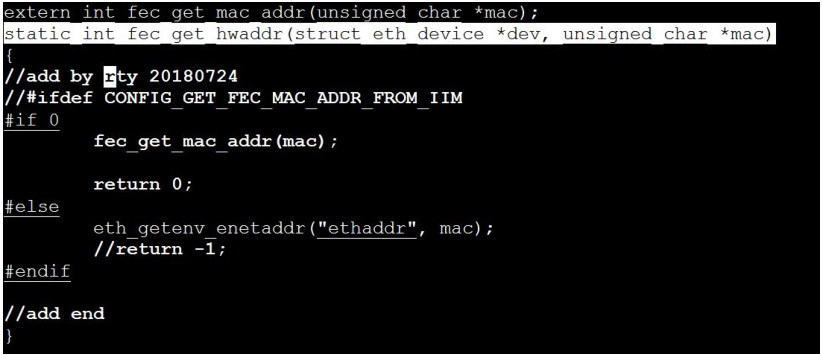

然后使用命令“vim drivers/net/mxc_fec.c”打开文件,如下图所示,将“static int fec_get_hwaddr(struct eth_device *dev, unsigned char *mac)”修改。
修改之后的代码如下:
保存退出,uboot 就可以获取环境变量中的 ethaddr 参数。

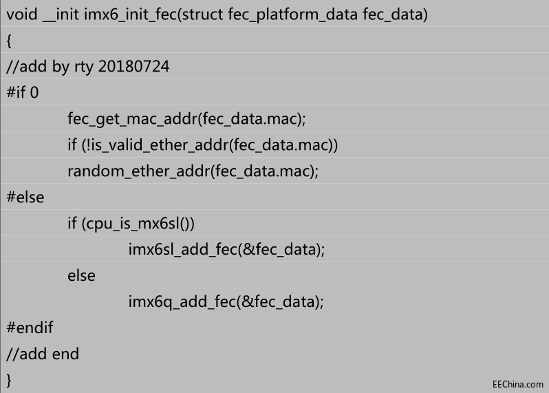

kernel 源码在源码包解压得到文件夹“kernel_imx”下,进入目录使用命令“vim arch/arm/mach-mx6/mx6_fec.c”打开文件。
如下图所示,将“void __init imx6_init_fec(struct fec_platform_data fec_data)”函 数修改。
修改之后的源码如下:

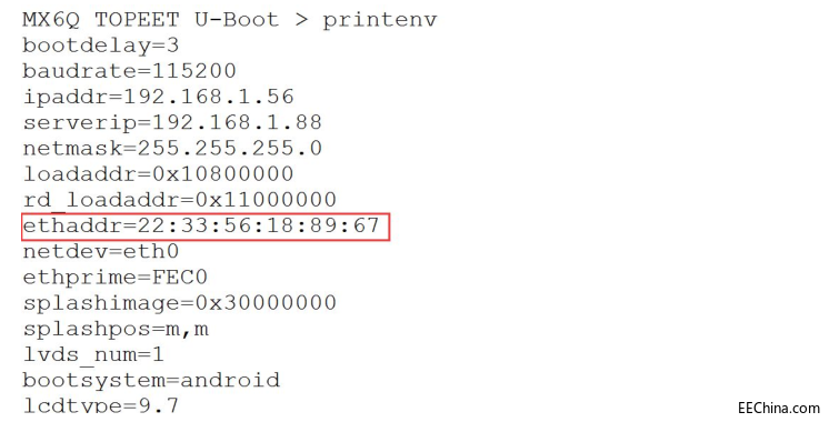

编译代码,烧写镜像,进入 uboot 模式,如下图所示,使用命令“printenv”,可以查 阅到环境变量“ethaddr=22:33:56:18:89:67”,默认的 MAC 地址是“22:33:56:18:89:67”。

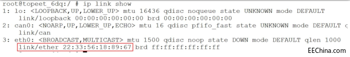

重启之后,进入 android,在控制台使用命令“ip link show”,如下图所示。这个 MAC 地址和 uboot 设置的地址相同。

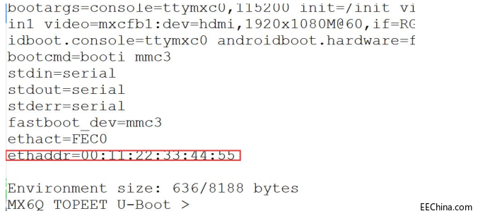

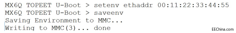

重启开发板,进入 uboot 模式,然后使用命令“setenv ethaddr 00:11:22:33:44:55”重 新设置 MAC 地址,接着使用“saveenv”命令保存环境变量,如下图所示。
如下图所示,在 uboot 中使用命令“printenv”,MAC 地址在 uboot 环境变量中设置 为“ethaddr=00:11:22:33:44:55”
