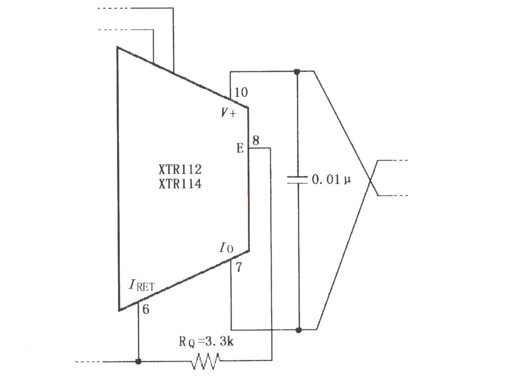

XTR112/114不用外部晶体管的电路图
发布时间:2011-2-15 16:16 发布者:
电路图分享
XTR112
XTR114
外部晶体管
如图所示,不用外部晶体管Q1时,可连接一个3.3kΩ
电阻
在⑧脚与⑥脚之间。采用这种连接方式的
由于内部功耗的影响,精确度会有所下降。
