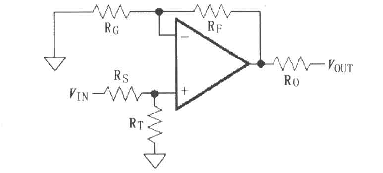

如图所示为由MAX4188/4189/4190构成的同相增益
,图中
电阻
的精度选为1%。VOUT=(1+RF/RG)VIN。
