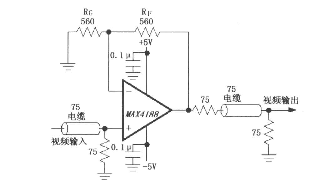

如图所示为由MAX4188构成的视频线驱动
放大器
。MAX4188(4189/4190)适用于作为同轴电缆传输线放大视频信号,为了使传输过程反射最小,负载上获得最大功率,选择终端阻抗等于传输线特性阻抗(75Ω)。图中,MAX4188起到中间放大作用,将电缆输入的视频信号放大后输出,由电缆线继续传输。
