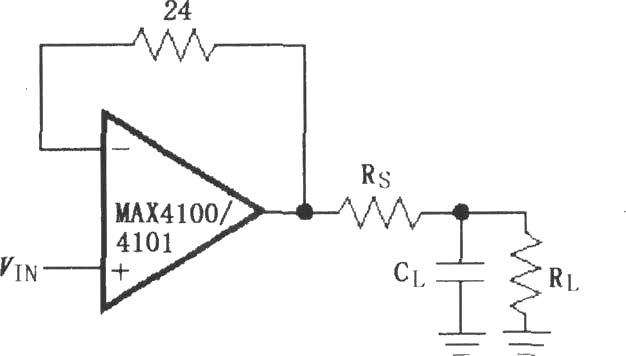

如图所示为由MAX4100/4101采用隔离
电阻
Rs构成的驱动
电容
性负载
。MAX4100/4101最大允许电容性负载分别为5pF和20pF,超过就有可能出现过冲振铃和振荡。该电路在输出端与负载之间加了一个隔离电阻Rs,用于抑制过冲振铃和振荡,在大多数情况下,Rs阻值小于50Ω就足够了。
