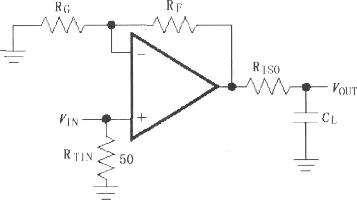

如图所示为由MAX4450/4451采用隔离
电阻
RISO构成的驱动
电容
性负载
。该电路在输出端与负载之间加一个电阻RISO,用于抑制过冲振铃和振荡,RISO阻值为20~30Ω。
