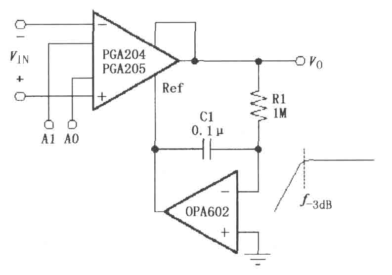

如图所示为由PGA204/205与运放OPA602构成的交流耦合可编程
放大器
。该
采用运放OPA602形成反馈到Ref脚,而运放OPA602外接C1、R1后具有交流特性,f-3db=1/2πR1C1=1.59Hz,因此构成交流耦合仪表放大电路。通过A0、A1对PGA204/205进行增益设置,输入信号经过PGA204/205放大后输出。
