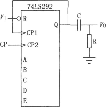

74LS292组成的可编程分频器延时电路图
发布时间:2011-2-12 15:15 发布者:
电路图分享
74LS292
分频器
可编程
延时电路图

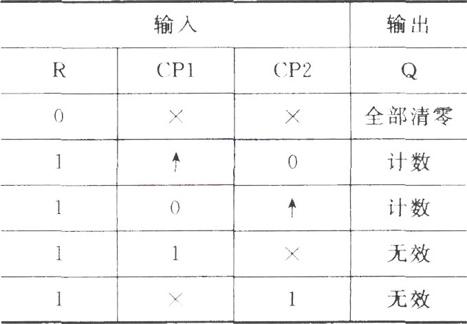

74LS292功能表:

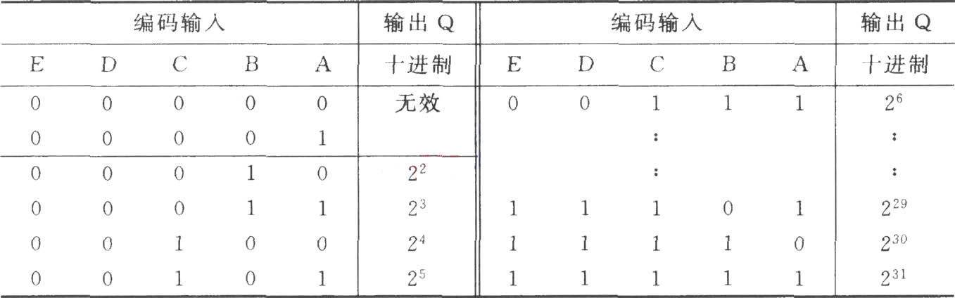

分频编程表:
